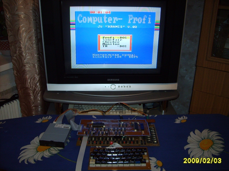

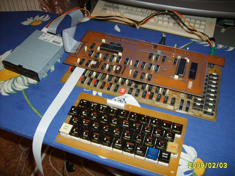

Postby zloy » 03 Feb 2009, 23:57
Свершилось. Профи полностью собран!
