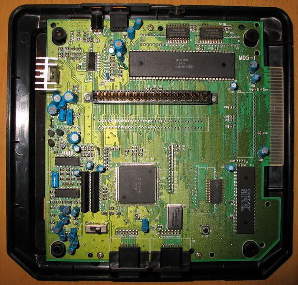

KOE, а ты проц вытащи, подай на него питание и клок и посмотри что у него на выводах будет, может действительно чипсет его на 5в перетягивает. Или там проц впаян? По фотографии не видно.
Postby нолька » 25 Sep 2009, 20:11
по фотографии там круглая лепешка
Postby KOE » 25 Sep 2009, 21:57
deathsoft wrote:KOE, а ты проц вытащи, подай на него питание и клок и посмотри что у него на выводах будет, может действительно чипсет его на 5в перетягивает.
Чипсет дает клок нормальный, а все остальное молчит. Собственно, наличие клока - единственная нажежда на исправность чипсета.
deathsoft wrote:Или там проц впаян? По фотографии не видно.
Впаян, причем намертво, выпаять можно тока феном или мощным паяльником штырьки по одному, скорее всего второй вариант более подходящий.
нолька wrote:по фотографии там круглая лепешка
Она на пластинке из текстолита размером с дип 64, на пластинку впаяны штыри, штыри впаяны в плату сеги, а между пластинкой и платой еще и пластмассовая подкладка, хз зачем, от вибраций похоже. Т.е. откусить это чудо по одной ноге нельзя, хрен подлезешь.

Типичная поломка микрух в таком исполнении с которой сталкивался это нарушение контакта кристалла с платой т.е. иногда работоспособность восстанавливалась, правда не надолго если стукнуть по ней слегка. Оффтоп на моей тараканов поменьше и проц выглядит получше, интересно что бы было если б китайцы заинтересовались спеком.

KOE wrote:Впаян, причем намертво, выпаять можно тока феном или мощным паяльником штырьки по одному, скорее всего второй вариант более подходящий.
Можно по одной ноге попытаться отпаять обычным паяльником и ручным оловоотсосом или иголкой от шприца. Нагреваешь место пайки и пихаешь туда иголку от шприца и крутишь ее, потом вытаскиваешь, в результете все контакты отделяются от платы. Правда хз на сколько там большие отверстия под контакты и влезет ли иголкаодетая на контакт.
