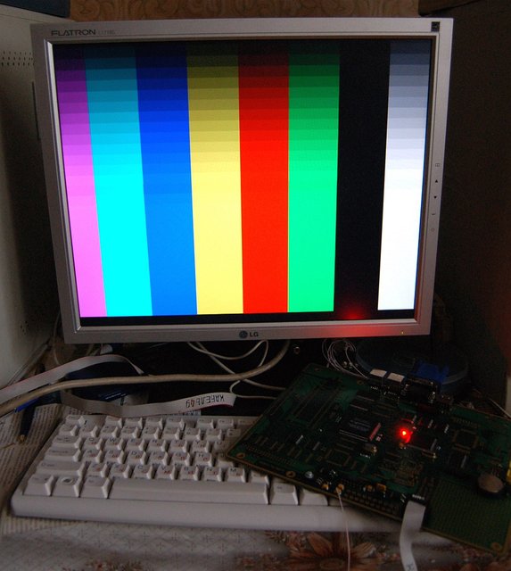

Народ, подскажите. Вот сижу фигачу vhdl проект для пентагона под режим vga 640x480. Все вроде бы нормально, но есть вопрос. Есть так называемые бланк-интервалы, на которых видеосигналы r,g,b должны иметь уровень черного. Или 'чернее черного' ??? Столкнулся с тем, что у монитора слетает синхра, если r,g,b сигналы по уровню опускаются до уровня черного, с которым идут бланки. Но здесь http://www.xess.com/appnotes/an-101204-vgagen.pdf на рис.2 четко видно, что r,g,b могут опускаться и до уровня бланка. Я к тому, что мне надо сильно извращаться, чтобы сделать уровень 'чернее черного', а делать не хочется. Может, этого можно избежать? Ведь в моем понимании монитор обязан синхриться только по vsync и hsync, синхра ведь не должна слетать от изменения уровня сигналов r,g,b, или я чего-то не понимаю?

lvd wrote:Народ, подскажите. Вот сижу фигачу vhdl проект для пентагона под режим vga 640x480. Все вроде бы нормально, но есть вопрос. Есть так называемые бланк-интервалы, на которых видеосигналы r,g,b должны иметь уровень черного. Или 'чернее черного' ??? Столкнулся с тем, что у монитора слетает синхра, если r,g,b сигналы по уровню опускаются до уровня черного, с которым идут бланки.
Во время бланка - не уровень "черного" - а уровень гашения который равен нулю. А уровень черного равен 0.03. VGA от телика - мало чем отличается (кроме частот).
Работяющая прошивка VGA есть в примерах от DE1, скачать можно с сайта terasic. Я делал VGA с таймингами под экран спектрума никаких проблем не было, картинка выводилась.
Вот тут есть картинка - где все поля сигнала подписаны. http://web.mit.edu/6.111/www/s2004/NEWKIT/vga.shtml

30 мВ? Мне разрядность ЦАПа не позволит столько сделать. Будет либо уровень гашения, либо темно-серый, 256 цветов всего будет, точнее даже 248, из-за того, что будет 8 черных.
deathsoft wrote:Работяющая прошивка VGA есть в примерах от DE1, скачать можно с сайта terasic. Я делал VGA с таймингами под экран спектрума никаких проблем не было, картинка выводилась.
Я ни сколько не сомневаюсь, что демо-файлы альтеры работают, вопрос был в том, можно ли опускать уровень цветовых сигналов до уровня гашения во время вывода кадра (т.е. между синхроимпульсами, когда должна выводиться просто видеоинформация).

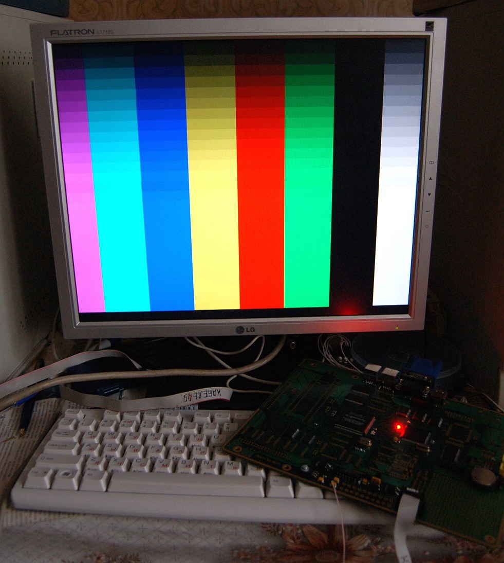

В общем, баг у себя нашел, просто синхра сама по себе была кривой.
Ну вот, вывел на экран поллитру, пока для простоты только 128 цветов. Но уже неплохо для начала.
