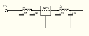

Postby robat_e » 03 Feb 2009, 15:58
Конфетку получает КОЕ, потому-что первый ответил. Конечно наводки не по питанию, а по входу. Но на всякий случай собрал такую херню (см. рис.1). Теперь, для проведения дальнейших изысканий, надо либо усилок с работы домой тащить, либо комп на работу. А, еще я точно помню, что наводки были слышны от работающего винта.
рис.1
