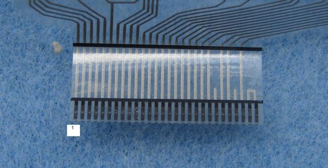

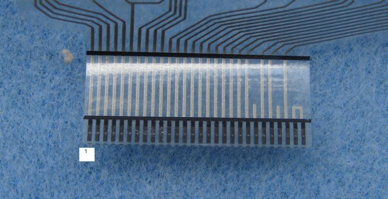

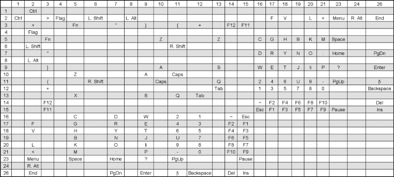

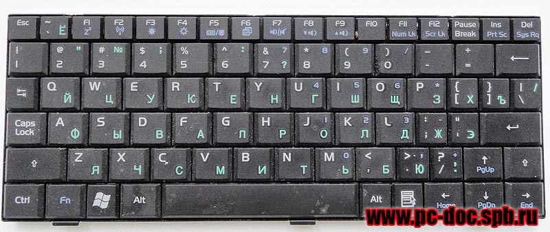

Postby KOE » 05 Nov 2012, 16:36
Внезапно починил. С помощью токопроводящего клея, тонкого волоска от многожильного провода, скотча и какой-то матери. На всякий случай схема матрицы, расположение контактов и кнопок (если кому понадобится).
