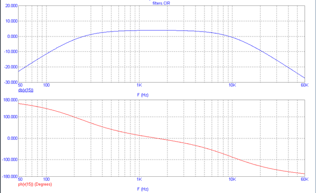

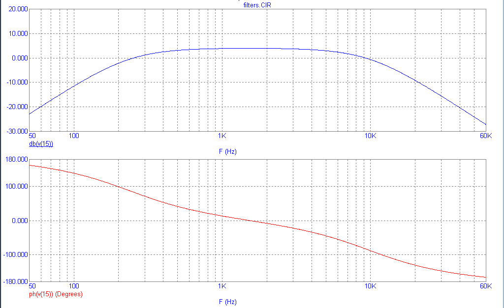

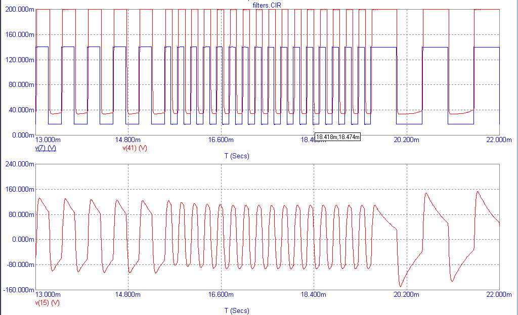

Вот придумываю мафонный вход.
Такая вот полоса пропускания и фаза фильтра
и такая вот реакция на импульсы прямоугольные
снизу то что проходит через фильтер, сверху синие - входные импульсы, красное - что после компаратора, коорый после фильтра (компаратор без гистерезиса).
Частота импульсов 1-2-4 кГц
простбо прокомментировать подходящесть

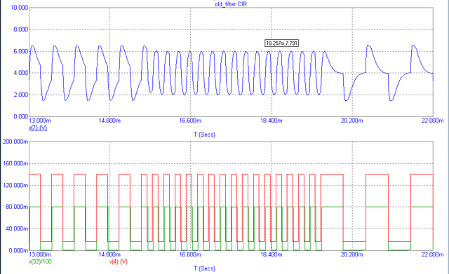

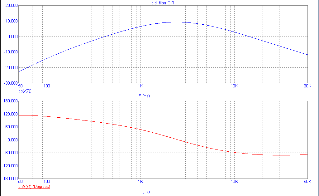

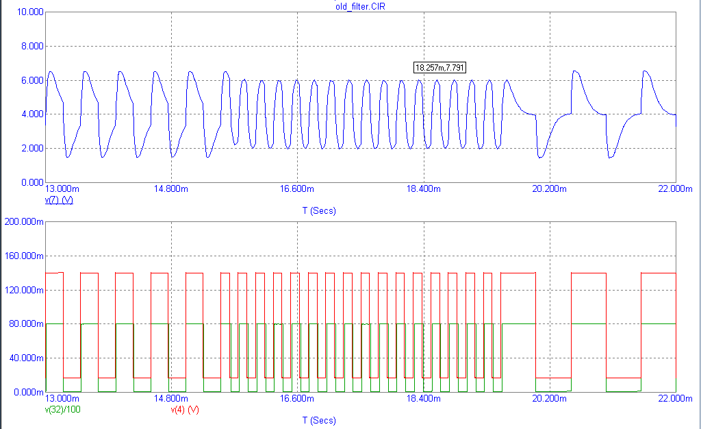

Postby lvd » 04 Jan 2009, 20:22
Для сравнения, АЧХ лениградской схемы
и реакция на сигнал (компаратор с гистерезисом как на оригинальной схеме, номиналы тоже как на оригинальной схеме)
зелёное - выход компаратора.
видно, что НЧ сигнал искажается сильнее, и что задержка сигнала сильно зависит от частоты.
