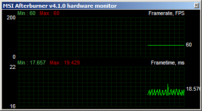

Postby deathsoft » 21 Jan 2015, 13:04
zxmak wrote:а при синхре от видео на каждом кадре.
Откуда лишние кадры берутся? Интерполяция соседних кадров что ли делается? Или некоторые кадры по 2 раза выводятся?
в msi monitor'е тоже время кадров плавает.
Это комп с видяхой интел интегрированной в проц. i7 3930S.
Кстати, если ты делаешь синхронный презент, то презент сам ждет начало развертки (если только не указан флаг immediate).

Postby zxmak » 21 Jan 2015, 13:38
не, интерполяция кадров пока не делается, но коэфициенты для интерполяции можно считать уже имеются :) Пока просто на лишних кадрах предыдущая картинка выводится :)

Postby zxmak » 21 Jan 2015, 13:41
я знаю, но пока удобнее использовать immediate, чтобы лучше контроллировать куда время уходит.
Этот hardware monitor под любую видеокарту подходит? Нужно будет попробовать установить

Postby deathsoft » 21 Jan 2015, 13:45
zxmak wrote:Пока просто на лишних кадрах предыдущая картинка выводится
Это сразу даст дерганный скролл.
Postby deathsoft » 21 Jan 2015, 13:46
zxmak wrote:Этот hardware monitor под любую видеокарту подходит? Нужно будет попробовать установить
Да под любую - это просто продолжение рива тюнера, но теперь за его развитие платит msi (поэтому все лежит на их сайте), а работает на какой угодно карте.
http://event.msi.com/vga/afterburner/download.htm
