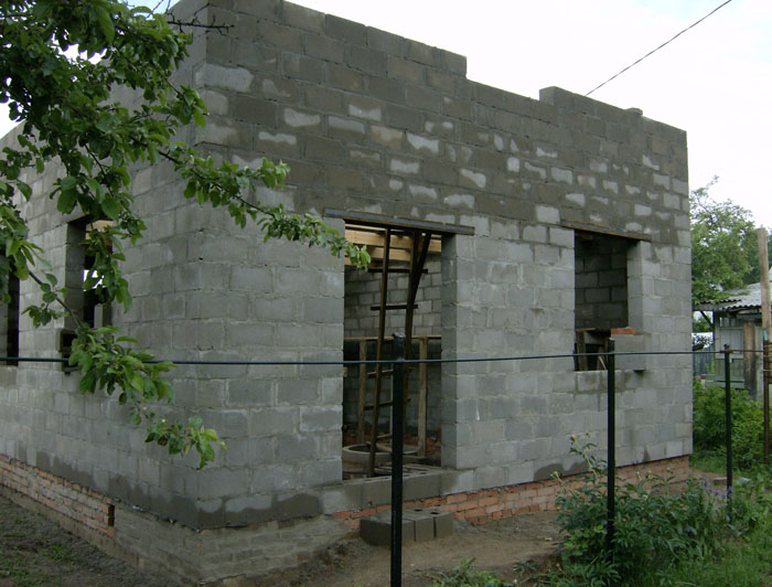

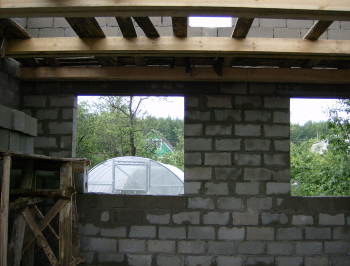

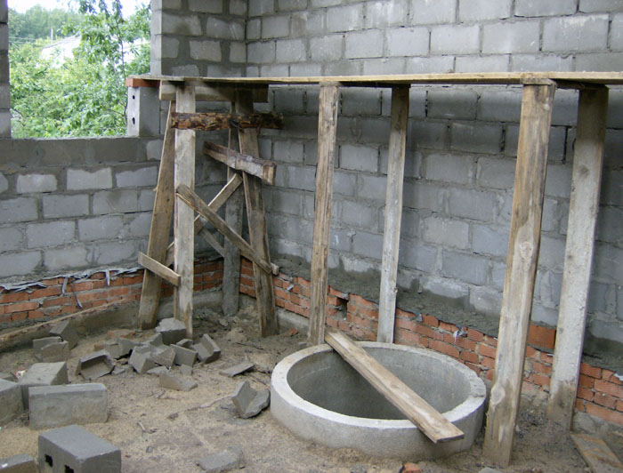

позор мне в общем, сам кладку ниасилел. в буквальном физическом смысле, сил не хватило. Хотя сама по себе кладка у меня вроде бы получалась, но замесить ванну с раствором в одиночку у меня силенок едва-едва хватало, потом руки трясьтись начинают biggrin
Пришлось призывать на помощь строителей. Вот чего пока понастроили.

не надо говорить мне, что я извращенец, но решил так сделать фундамент под печку. Осталось ненужное кольцо после рытья колодца. Решил применить. Думаю покласть арматуру и залить его бетоном.
Postby jdigreze » 16 Jun 2009, 11:14
вполне нормальный подход, только перед тем как заливать бетоном, засыпь енто дело гравием с утрамбовкой под самый край, потом сделай опалубку в размер периметра печи + припуски по 10 см с каждой стороны, высота опалубки 10-15 см., свяжи внутри арматуру, и залей. получится плита, на которую и будешь ставить печь.

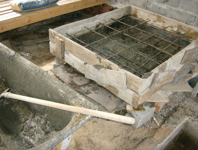

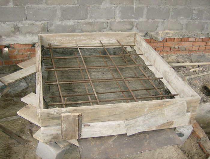

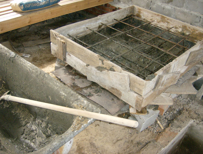

В общем, кольцо полностью до краев залил бетоном (точнее смесью цемента и песка 1:4) в перемешку с битым кирпичом, также хз зачем положил туда и арматуры (из соображений, что не помешает, но логики я в этом не видел). Затем подождал недели три, собрал опалубку под плиту (1.4м x 1.2м x 0.3м) и повязал арматуру. Вот так:
Ну и залил бетоном.

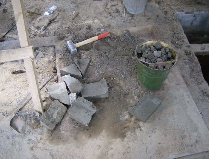

Щебня в нужном количестве мне никто не продал (у нас его тока машинами по 5 кубов привозят), поэтому мелкую фракцию наполнителя для раствора готовил с помощью крупной фракции и молоточка.
Месил опять вручную, в старой ванне. Заёпся шо пиздец. Сейчас руку вверх поднять не могу, мышецы болят..

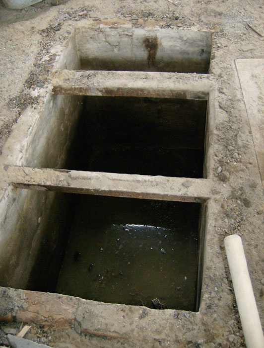

2. Достался мне в наследство от дедушки погребец. Вот такой:
Есть несколько альтернатив, что с ним делать:
- засыпать
- откачать воду и сделать гидроизоляцию
- бредовая идея: взять листы из нержавейки, сварить из них параллелепипед без нижней стенки (т.е. большая такая крышка, высотой метра в 2 - 2.5, и размерами 1м x 1м ). Погребец углубить и очистить, дно засыпать в 2-3 слоя камушками и вставить крышку. В крышку вставить 2 трубы - водозаборную и воздухозаборную. Таким образом получим нечто, из чего можно качать воду для хозяйственных целей. Свободное пространство погреба, не накрытое крышкой, засыпать. Получим изолированную хрень, от которой не должно, вроде, быть испарений, приводящих к сырости в доме и гниению пола.
Это чисто фантазия извращенца, но хотелось бы узнать, совсем бред или нет, т.е. оценить степень жизнеспособности идеи.

Postby jdigreze » 27 Jul 2009, 11:03
KOE wrote:1. Скока теперь ждать, пока все это дело застынет и усядется, прежде чем начинать кладку печи?
Недели две достаточно. Более точно надо смотреть по наблюдениям. У меня сейчас тоже плита под печь залита ;). Я это дело накрыл полиэтиленом, сейчас начало отпотевать, т.е. бетон на ощупь как тонкой водяной пленкой покрыт. Это говорит о том, что основную часть влаги цемент связал, а остаток выдавливает наружу. В принципе можно уже начинать нагружать. Если у тебя не накрыто, то наблюдай по изменению цвета. Сначала должно быстро высвечиваться, т.е. светлеть, потом этот процесс тормозится почти до нуля. Ну вот, как только перестанешь ощущать изменения цвета, значит можно потихоньку нагружать. Главное сразу несколько тонн туда не нагрузить, иначе трещины пойдут. В любом случае, при двухслойном армировании как у тебя, небольшие трещины будут не сильно критичны.
KOE wrote:2. Достался мне в наследство от дедушки погребец. Вот такой:
Если это у тебя в новом домике, то сочувствую, бо сделано из кирпича, что совсем ни в какие ворота нэ лэзе. Для начала хотелось бы определиться с постоянством уровня воды в сим резервуаре. Возможны несколько вариантов:
а) вода сезонная (после паводка, затяжных дождей уровень высокий, в сухую погоду сильно уменьшается или исчезает совсем).
б) близкий горизонт грунтовых вод (уровень практически постоянный).
Соответственно и решений может быть несколько для каждого варианта.
Для в-та "а":
- засыпать совсем (слоями низ: гравий, песок; верх: глина + песок + утрамбовать);
- сделать опалубку и залить бетоном новые пол и стены (лить можно прямо в воду), остатки воды откачать, выждать год и можно использовать почти по назначению.
Для в-та "бе":
- засыпать совсем, как и в варианте "а";
- при условии уровня воды не менее 50 см: очистить, углубить, подсыпать гравия, сделать бетонную плиту сверху с надпуском не менее 1/2 метра с каждой стороны с двумя отверстиями: одно под погружной насос типа "малыш" или "ручеек", второе для организации отвода конденсата в атмосферу через вентиляционные трубы. Толщина плиты большой роли не играет, достаточно 8-10 см и армирования одним слоем сетки с размером ячейки не более 50 см. В качестве подкладки потолка погреба обычные доски которые не жалко выкинуть, если доски не плотно друг к другу, то сверху досок полиэтиленовая пленка, потом заливаем.
ЗЫ1: Вариант с коробом-крышкой мне не нравится по одной простой причине - железо в активной среде лет за 10 прийдет в абсолютную негодность, и придется переделывать. Даже если железо будет оцинковано. Единственный вариант, покрыть этот короб инверсионным золотом, но боюсь, что выйдет несколько дороже, чем залить бетонную плиту сверху.
ЗЫ2: Я бы лично тупо закопал. Дешево и сердито.

jdigreze wrote: В любом случае, при двухслойном армировании как у тебя, небольшие трещины будут не сильно критичны.
Я сначала хотел тонкую плиту делать (толщиной в одну доску), но строители настоятельно советовали потолще, чтоб печной кирпич был повыше от земли, говорят, влагу он не любит, хотя я хз, вроде бы керамический, должно быть без разницы. Хотя если б заранее знал, скока промучаюсь с замесом бетона, сделал бы тонкую biggrin

jdigreze wrote: Для начала хотелось бы определиться с постоянством уровня воды в сим резервуаре.
Уровень воды меняется, но полностью за последние ??дцать лет не пересыхал. У нас грунтовые воды близко расположены, вон колодец вырыли (3 кольца, 3е погружено наполовину, т.е. 2.5 метра вглубь), так там даже в жару полное кольцо воды. А весной/осенью - не менее 1.5 колец, когда снег растаял - так почти 2 кольца было.
jdigreze wrote: при условии уровня воды не менее 50 см: очистить, углубить, подсыпать гравия, сделать бетонную плиту сверху с надпуском не менее 1/2 метра с каждой стороны с двумя отверстиями: одно под погружной насос типа "малыш" или "ручеек", второе для организации отвода конденсата в атмосферу через вентиляционные трубы. Толщина плиты большой роли не играет, достаточно 8-10 см и армирования одним слоем сетки с размером ячейки не более 50 см. В качестве подкладки потолка погреба обычные доски которые не жалко выкинуть, если доски не плотно друг к другу, то сверху досок полиэтиленовая пленка, потом заливаем.
Спасибо, буду думать.
