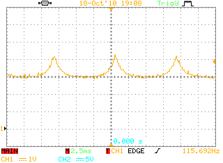

Есть просьба к КОЕ, как обладателю цифрового осцила и спектрума.
Надо снять графики на выходе канала A у AY-3-8910 и YM2149F для дальнейшего сравнения, особо интересует AY-3-8910 (если у КОЕ нету этой микрухи, то CHRV готов ее предоставить на время эксперимента). Сигнал снимать прямо с ножки AY (до всяких там усилителей, кондеров и микшеров на резисторах).
В аттаче прога для генерации пилы в канале A (запускать из 48 режима, т.к. 128бейсик глушит AY после завершения работы проги, прога на бейсике).

и с правильным пулдауном (он должен быть и в опр. диапазоне, и кроме него нагрузок быть не должно, кроме разве многодесятикилоомной нагрузки опера. Смешение каналов чистол на резисторах может исказить форму сигнала на выходе аука).

Первая картинка YM, вторая AY. Файлы с данными я тоже хотел записал, но по простоте душевной вместо флешки сохранил их вникуда. А заново мерять очень лениво, т.к. трудоемко из-за того, что лвд спалил мой любимый дисковод и приходится разбирать и перетыкать шлейфы в куче разных компов.

Спасибо. Плохо только что масштабы на графиках разные, и надо ыбло один период пилы растянуть на весь экран. Жалко что данные не записал, так бы график можно было в экселе построить в высоком разрешении.
