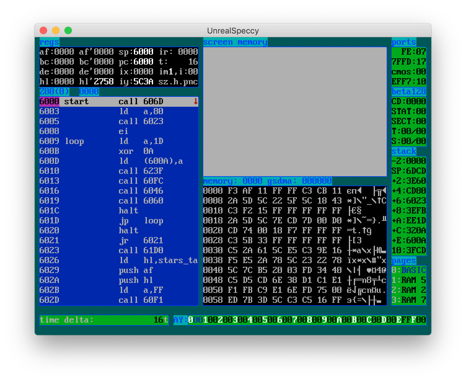

2. При загрузке заново скомилированного снапшота иногда не подгружаются метки из файла USER.L. Как воспроизвести пошагово:
    1) Скомпилировать снапшот qsave1.sna с labeslist в файле user.l в папку unreal.
    2) Загрузить снапшот по Quick load.
    3) Метки подгрузятся, в дебаггере их видно.
    4) Изменить что-то в исходнике, снова выгрузить этот же снапшот по старому пути.
    5) Снова загрузить снапшот по Quick Load

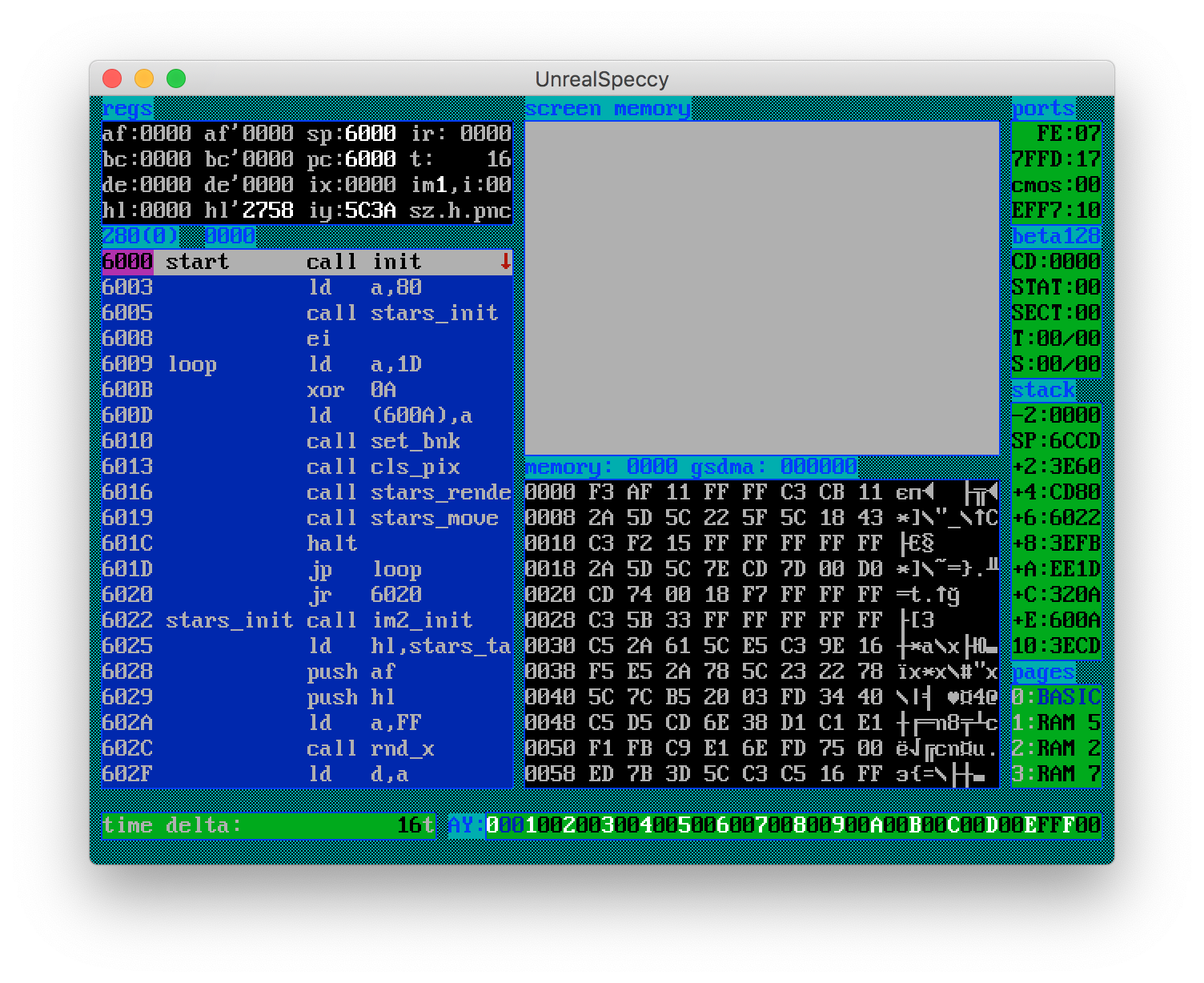

    6) Некоторые метки остаются, некоторые пропадают и вместо них видно абсолютный адрес (см. скриншоты)
Вот исходный снапшот (шаги 1-3):
Вот снапшот после изменения и перекомпиляции (шаги 4-6):
