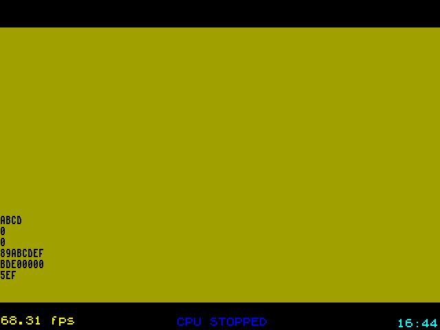

Postby DimkaM » 03 Mar 2013, 07:10
хз как вывести число в двоичном виде, вощем в шестнадцатеричном
сделал сдвиг динаковым, по 21 в обе стороны, чтоб было видно сколько бит проёбывается
Code: Select all
void main(void){
   unsigned int x=0xabcd;
   unsigned long y=0x89abcdef;
   putget_ini();
   printf("%X\r\n",x);
   printf("%X\r\n",x<<21);
   printf("%X\r\n",(x<<21)>>21);
   printf("%lX\r\n",y);
   printf("%lX\r\n",y<<21);
   printf("%lX\r\n",(y<<21)>>21);
   while(1){}
