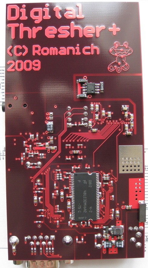

Пока мечтатели всё ещё мечтают, пускают флюиды унылого говна на своих форумах, строят графики посещаемости, популярности и прочего самодурства, Романыч зарелизил усовершенствованный вариант ЭМУ-машины под названием Digital Thresher+
Отличия от Digital Thresher:
Процессор: ADSP BF-533 (в 2 раза больше Data SRAM)
Память: MT48LC32M16 (в 2 раза больше)
Звук: VS1053 (дополнительно поддержка OGG, AAC, расширенный формат MIDI)
Дисплей: OLED (2.4", малое время отклика матрицы, высокая частота обновления, более ярче и контрастнее)
Девайс делался как альтернативная реализация Digital Thresher, в частности интересно было посмотреть OLED-дисплей в работе, запустить большие ROM'ы от NEO-GEO (типа MetalSlug), услышать звучание расширенного MIDI
Сабж отлично работает при разогнанном процессоре/шине = 550/183 MHz.
P.S. честно сказать, нельзя сказать, что сабж превосходит своего предшественника.
В чём-то лучше, а в чём-то хуже...
Плюсы:
+ В 2 раза больше памяти - позволило запустить много ромсетов от NEO-GEO
+ Более лучший аудиокодек
+ Дисплей как телевизор - очень чётко показывает и под любым углом и видно на расстоянии несколько метров
Минусы:
- CPU гонится до 550 МГц
- Запись в дисплей медленее

Postby deathsoft » 18 Oct 2009, 14:14
Портируй туда эмуль спектрума по приколу biggrin
А плата у тебя 4х слойная что ли?

Postby Romanich » 19 Oct 2009, 02:47
deathsoft wrote:А плата у тебя 4х слойная что ли?
да

Postby deathsoft » 19 Oct 2009, 10:35
Круто, выглядит не хуже заводского.
Postby Romanich » 19 Oct 2009, 11:50
deathsoft wrote:Круто, выглядит не хуже заводского.
в смысле пайка?
плату я в Новосибирске заказывал.
Если пайка, то да - набил достаточно руку + на работе за несколько десятков напаял...
Главное, чтоб погода была солнечная, при искуственном освещении нифига не видно - медь и олово отблескивают и бьют глаза.
И лупа даже не нужна!

Postby deathsoft » 19 Oct 2009, 16:07
Romanich wrote:в смысле пайка?
Общее качество сборки, в том числе пайка и плата (сравни например с говноподелием шаоса кустарным, хотя тоже плату не в ванночке травил).
