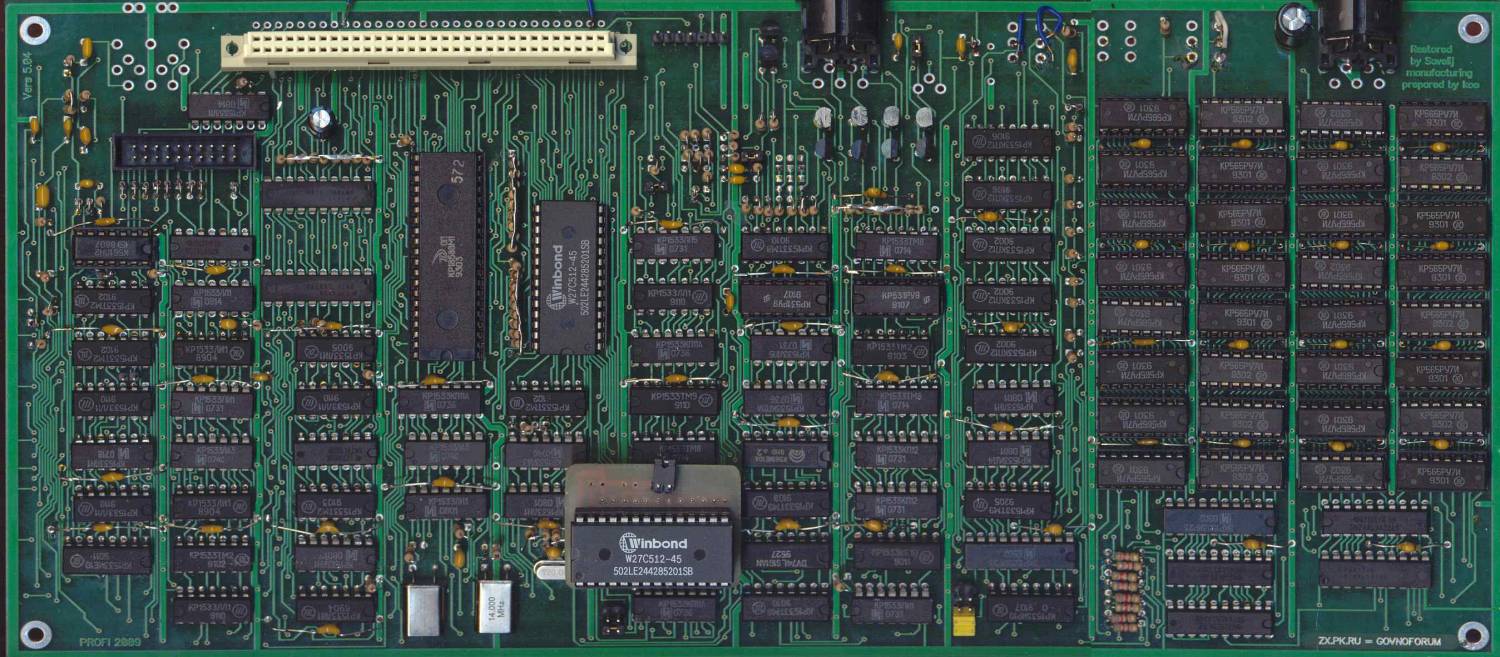

Вот Профег и собран и работает без всякой настройки Частота полета 20 Мгц. Фотика нету, пришлось сканить и склеивать
(207.96 KB) Downloaded 597 times
Выложил PCB и SCH файлы, кому нужны платы проще обратится к КОЕ для заказа ибо дешевле выйдет продолжить производство.
profeg504down.zip
PCB и SCH файлы платы
(753.82 KB) Downloaded 1792 times

Postby KOE » 28 Oct 2009, 18:16
Разводил плату с шагом 2.54, чтоб поставить туда совеццкий разъемчег?
И как там память поллитры, по-прежнему глючит или уже нет? 155РУ2 пробовал? WE смотрел?
Postby deathsoft » 28 Oct 2009, 18:19
Пмять палитры лучше ставить 531РУ8 - подтягивающие резисторы не нужны будут и время задержки у нее меньше. Я такую в АТМ2 поставил везде вместо РУ2.
Postby Black_Cat » 28 Oct 2009, 18:24
savelij wrote:Частота полета 20 Мгц
а что за проц юзаешь?

Postby нолька » 28 Oct 2009, 18:26
если кварц 20мгц, то проц на 10, а рушки на 5 робят. а вообще гламурненько
Postby Black_Cat » 28 Oct 2009, 18:47
нолька wrote:если кварц 20мгц, то проц на 10
я так понял, что это проц удалось так разогнать.. так всёж на какой частоте проц пашет? и что за проц?

Postby savelij » 28 Oct 2009, 19:16
KOE wrote:Разводил плату с шагом 2.54, чтоб поставить туда совеццкий разъемчег?
Ты про который разъемчег? Межплатный буржуйский DIN41612, кажись так называется. Кстате верхняя плата с совецким разъемом прекрасно в него входит. Так что без дисковода и АУ не останусь biggrin
155РУ2 у меня в наличии нету. Только 531РУ9. При включении черный экран. Только тест поллитры спасает слепым выбором biggrin WE не сморел. Я без понятия что должно быть и как оно работает.

Postby savelij » 28 Oct 2009, 19:24
нолька wrote:если кварц 20мгц, то проц на 10, а рушки на 5 робят. а вообще гламурненько
Надеялся что красивенько получица. Исходная платы же была убита в хлам biggrin
Ну по частоте учту что так. Просто с кварцем на 20 Мгц работает абсолютно дубово, на 24 Мгц уже поглюкивает. Попозже попробую на 22 Мгц всадить, когда прикуплю. А на 20 Мгц пашет 1858ВМ1, у меня их 2 пашут оба. Z84C0020PEC тоже пашет, а куда бы он делся.

Postby lvd » 28 Oct 2009, 19:26
0020 должен на 24 дубово пахать тоже, покрмере в нгсе он пашет.
Если конечно Фцпу=Фкварца, вон Болек говорит что Фцпу=Фкварца_пополам
Postby нолька » 28 Oct 2009, 19:26
Black_Cat wrote:я так понял, что это проц удалось так разогнать
Чтобы проц так разогнать, часть схемы должна работать от 40мгц генератора, а это для 1533/1554/ALS и тд не реально
