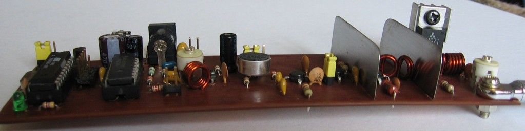

Postby Romanich » 14 Nov 2008, 05:15
Ай да КОЕ, ай да LVD!!! book blahblah booze
Такую тему здесь подняли - сразу вспомнил свою молодость! Прослезился аж cry
Я тоже в детстве (класс 9-11 + универ 4-5 курсы) страдал радио-онанизмом smile
Делал всякие педератчики/приемники с кварцевой табилизацией частоты!
Я не был легавым зарегистрированным радиолюбителем. Я был радио-пиратом wink
Онанировал на FM диапазоне (88-108MHz который). вначале маломощными педератчиками.
В универе с одним хорошим знакомым собрали такой педератчик - что всем педератчикам был педератчик! (простите за тафталогию)

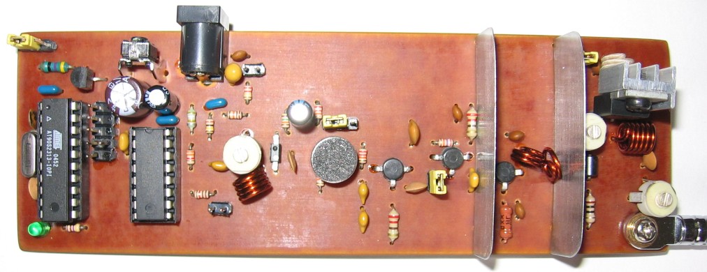

В общем схема, картинки ниже.
Основа - синт частоты мс145170+ат2313
Далее ГУН на BF91A
Затем линейник на BF91A
Потом УМ = BFR96TS + 2SC1971
Питается 9В (можно 12)
При 9В потребление 180 мА
Теоретически должен выдать мощУ более 2Вт.
На практике напряжение на 50 Ом эквиваленте было около 15В wacko
Испытания показали - 2км делает нормально!
Первая точка - 5 этаж с бетонными стенами
Вторая точка - гараж в мёртвой зоне!
Антенна - ус от комнатной ТВ-двухрожки.
Вот это был педератчик с широкополосной ЧМ (50-75 кГц), ГУН качался токо так - ОДНИМ Электретником без УНЧ!!!
Настраивал простейшим 50-ом эквивалентом антенны + диод Д311 + вольтметр
Антенну настраивал Индикатором напряженности поля = тот же Д311 + миллиамперметр.
Ваще влёт! Аж подстроечники на 8-80пФ греются - если непрерывно говорить более 1мин!!!
Стабильность такая - что катушку ГУНа пальцем можно трогать и совать гвозди - держится стабильно!!!! up
Полоса УМ такова что +/-2МГц. Настроен на 108 МГц (в краю обычно никого нед).
Но нормально может 106-110 МГц (больше - подстроечники крутить заново).

Postby Romanich » 14 Nov 2008, 05:17
При снятом возбуждении ток потребления 20мА.
Хотел потом на ВЧ-модулях (типа Mitsubishi, RAxxxx) 20 Вт собрать - но потом передумал...
Уже неинтересно, да и для здоровья небезопасно и со всякими ГКРЧ не хочу ссориться. wacko

Postby KOE » 14 Nov 2008, 09:18
Romanich wrote:При 9В потребление 180 мА Теоретически должен выдать мощУ более 2Вт.
9*0.18 = 1.62 Вт. КПД > 1. Сам знаешь, куда пойти.

Postby lvd » 14 Nov 2008, 16:16
Romanich wrote:На практике напряжение на 50 Ом эквиваленте было около 15В
Ага а исчо вот енто.
если 15в - амплитудное то моща была 15^2/2/50 = 2.25 ватта, а если среднеквадратичное то и все 4.5 ватта...
И исчо, какой интересно КСВ был у антенны, гыгы...
