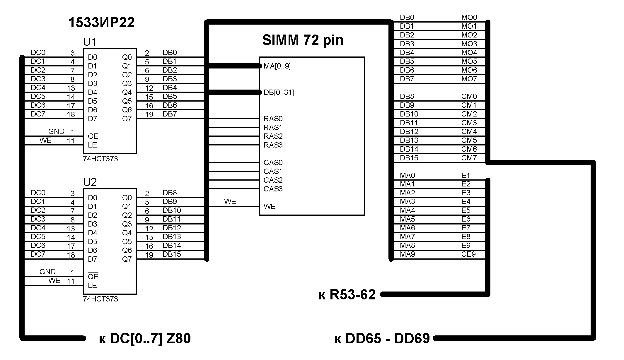

Как подключить к профи SIMM 72 pin ?
Промелькнуло что jtn вроде успешно сделал .
Понимаю так - со стороны ШД 2 буфера на ИР22 .
Данные на самой SIMM разбить на 2 группы по 8 бит .
Входа OE на ИР22 на GND.
Далее со стороны чтения вроде все понятно одну группу на MO[0..7]
вторую на CM[0..7].
Не понятно как заводить WE ,RAS,CAS.
Как разбивать на группы - тупо на 2 DB[0..7] и DB[8..15] ,а оставшиеся в воздух ?
Что делать с чипами четности на SIMM - отпаивать или пусть висят ?
Я так понимаю что банки висящие на CAS2 и CAS3 используются в расширенном режиме CPM. И не подключая их ( в режиме TR-DOS) я только теряю 512 кб ?

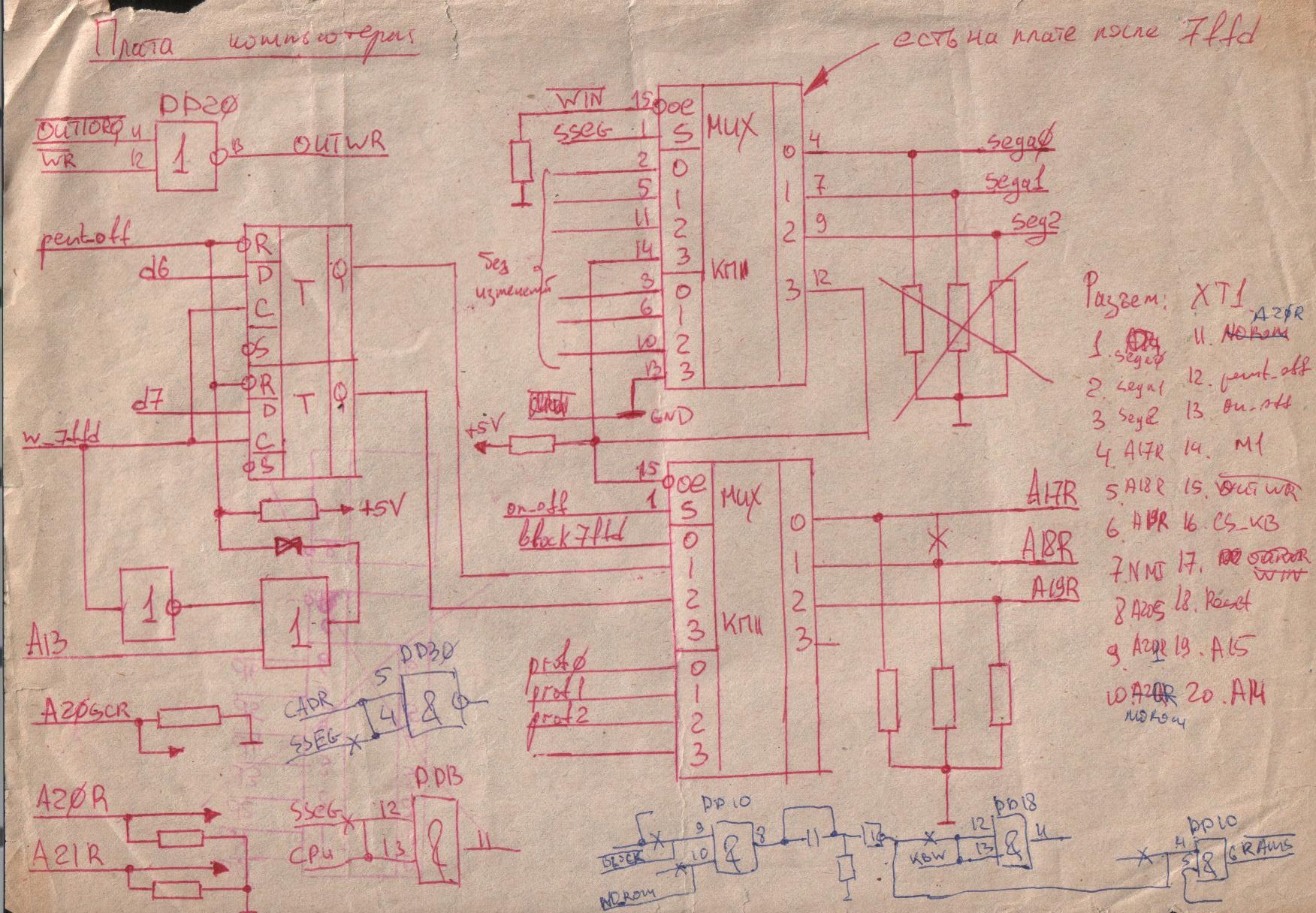

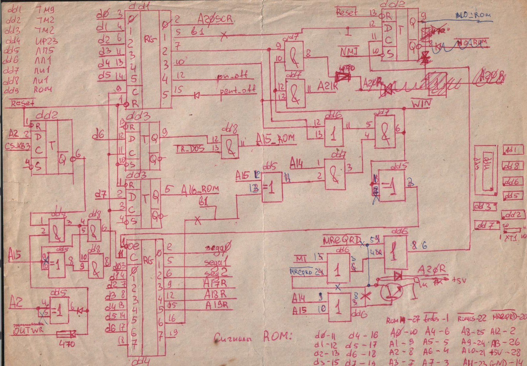

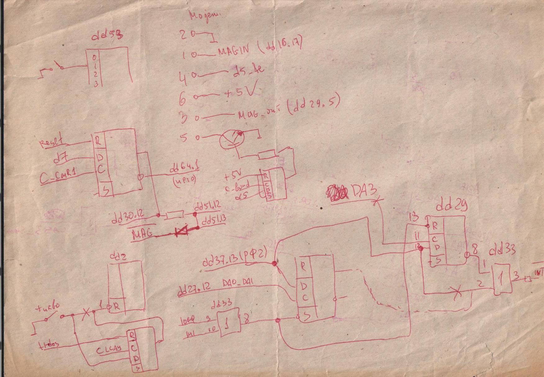

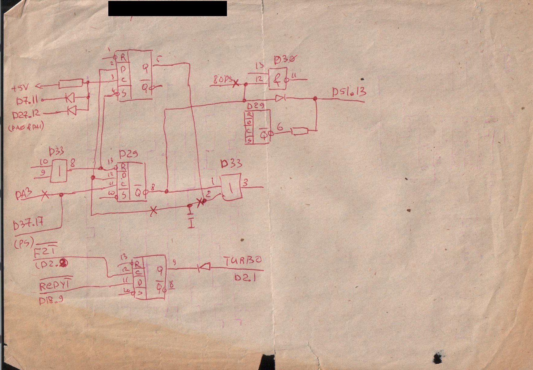

прежде чем смотреть картинки, советую ознакомиться с текстом:
картинки 1 и 2 это доработки для пентагоновской развертки (к ним еще нужна спец прошивка). Делать не особо рекомендую, обращу лишь внимание на доработку - на 1й картинке внизу триггер для включения турбо. Нужен для того, что с некоторой вероятностью при отключении турборежима кнопкой фазы клоков проца и памяти не синхронны и процессор вайтится в нетурбо (поэксперементируйте например на тесте4.30). Данная доработка устраняет это.
Картинки 3 - это доработки мультиплексоров для симма (об этом ниже)
Картинка 4 - доп. плата которая втыкается вместо пзу - на ней флеш 128к и менеджер руления 4мб памятью (с двумя окнами страниц и тп). Смотрите спецификацию в предыдущем сообщении.
Картинка 5 - доработки платы компа для платы расшиерния (картинка 4).
