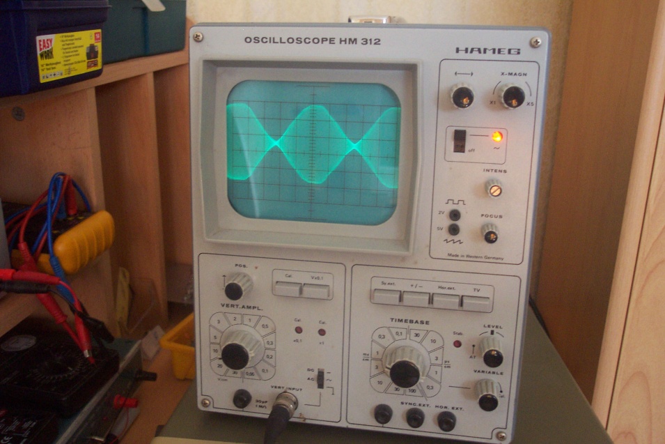

Postby lvd » 05 Apr 2009, 22:46
Гы, картынко в тему надыбалось: [img]
[/img]
еслиб не етот топег, то и не обратил бы внимания на названиё...
(196.3 KB) Not downloaded yet
