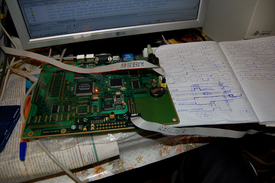

ПО просьбам трудящихся (алки и лвд) ...
... убивал себя ап квартус. Придумал, как сделать одновременно режимы vga 50 и 60 Гц с возможностью переключения на лету без перезаливки фпга. Использовать можно только одну фапч из двух имеющихся в фпга. Начал делать vhdl-код для вывода zx-картинки.

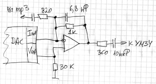

Трудящееся в моём лице имеет и другие проСТбы =))) одна про мех клаву сам знаешь где, другая про "впаял в разрыв выхода резюки 100ом, убрал кондёр с Vref, всё равно звенит". Напомни, куда ты ещё резюки втыкал, а то я обпился сосасолы тогда и обожрался пончиков, и потому забыл подробности. Да, речь про лм358 smile
... ... убивал себя ап квартус. Придумал, как сделать одновременно режимы vga 50 и 60 Гц с возможностью переключения на лету без перезаливки фпга.
50гц-30кгц?
Тетрадко зочод. Я такие же рисовал картикни, когда свою турбу придумывал :))

lvd wrote:Напомни, куда ты ещё резюки втыкал, а то я обпился сосасолы тогда и обожрался пончиков, и потому забыл подробности. Да, речь про лм358
На какой частоте звенит, кто звенит (опер или цап), что на выходе vref цапа (чистая линия по осциллу или звон)?
В моей нгс сейчас так: кондера на vref нет, после выходов опера перед разъемом сотят резисторы по 360 Ом. Звук чистый (абсолютно, т.е. даеже если вывернуть громкость на max, никаких артефактов не прослушивается). По осциллу картинки тоже без звона (ну ты их и сам видел). Опер lmc6482aim. Я думаю, что от замены его на lm358 вряд ли что-то изменится.
lvd wrote:50гц-30кгц?
Да, но при этом формат экрана меняется. На 60Гц полный формат 800x525, видимая область 640x480, в ней сидит удвоенный спектрумовский экран. На 50 Гц получается полный формат 800x625, с ним я пока особо не играл, но думаю, что проблем не будет.
Опорный кварец 14 МГц, в фапче раздуваю до 101,5 МГц. Из этого всего делаю тайминги для работы ОЗУ, видеосинхру итд.

KOE wrote:На какой частоте звенит, кто звенит (опер или цап), что на выходе vref цапа (чистая линия по осциллу или звон)? В моей нгс сейчас так: кондера на vref нет, после выходов опера перед разъемом сотят резисторы по 360 Ом. Звук чистый (абсолютно, т.е. даеже если вывернуть громкость на max, никаких артефактов не прослушивается). По осциллу картинки тоже без звона (ну ты их и сам видел). Опер lmc6482aim. Я думаю, что от замены его на lm358 вряд ли что-то изменится.
во1, остались пики те самые на изменениях отсчёта в цапе. Зависят от играемой музы.
Оперы звенят на ~1мгц при этом и просто сами по себе (мрз отпаял, кабель отключил, тупо щупом (не кабелем осциллогляда!) тыкаюсь - звон ~0.01 вольта. Иногда исчезает.
На Вреф цапа хзчто, на пределе чуйствительности (щуп 1:10), но похоже что иголки периодические. примерно 0.01 вольта. Без 10мкф. Кондёров в ООС опера тоже нет.
Видимо опер+цап=жопа sad
Ступенька с МРЗ тоже наличествует, но звона явного нету.

lvd wrote:во1, остались пики те самые на изменениях отсчёта в цапе. Зависят от играемой музы. Оперы звенят на ~1мгц при этом и просто сами по себе (мрз отпаял, кабель отключил, тупо щупом (не кабелем осциллогляда!) тыкаюсь - звон ~0.01 вольта. Иногда исчезает. На Вреф цапа хзчто, на пределе чуйствительности (щуп 1:10), но похоже что иголки периодические. примерно 0.01 вольта. Без 10мкф. Кондёров в ООС опера тоже нет. Видимо опер+цап=жопа Ступенька с МРЗ тоже наличествует, но звона явного нету.
Возможно вполне, что звон начинается в момент касания щупом осцилла, особенно если у него земля подключена длинным проводом. В идеале земля должна быть в виде булавки длиной 5 мм от самого щупа, как аджилент делает. Но это все лирика. Ты мне лучше скажи, на сколько схема отличается вот от этой:
если не отличается - то привози ко мне, буду лечить.

Кстати, щупом осцилла надо соваться уже после резистора 360 Ом, сразу в разъем. Тогда измерение будет более честным, т.к. ты емкость+хз чего от щупа повесишь не сразу на выход, а через резистор. Если звон останется все равно - принимай мои поздравления, ты сделал отличный автогенератор biggrin
Postby lvd » 09 Aug 2008, 22:57
KOE wrote:Ты мне лучше скажи, на сколько схема отличается вот от этой:
С точностью до номиналов резюков не отличается.
Вырвал Вреф вообще - 1йух. Выпаял ЦАП - и о чудо, генерёж исчез.
Но ступенька на мрз осталась, видимо это клиника... sad
KOE wrote:Кстати, щупом осцилла надо соваться уже после резистора 360 Ом, сразу в разъем.
Я везде тыкался и везде оно sad

lvd wrote:С точностью до номиналов резюков не отличается. Вырвал Вреф вообще - 1йух. Выпаял ЦАП - и о чудо, генерёж исчез. Но ступенька на мрз осталась, видимо это клиника...
Могу посоваетовать 2 варианта.
1) повесить на выход цапа резитсор 1к (и больше никого) и смотреть осциллом, что будет. Если звенит - убить апстену цап. Если не звенит - то подключить к оперу. Но опер должен быть уже усилитеем напряжения, а не тока.
2) Ничего не менять, вставить подстроечнег (~10к) последовательно между цапом и опером. Крутить его на увеличение сопротивления до тех пор, пока звон не исчезнет.
