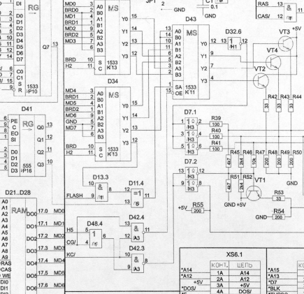

Мне тут попался почти неюзаный ега/цга монитор, хочу его подключить к сабжу. Такой вопрос есть: КСИ и ССИ где брать? Я так понимаю это D42.3 10 и 9 ноги соответственно. А яркость это D32.6 12 нога? Или ее надо до инвертора брать, прямо с мультиплексора? RGB думаю тоже с мультиплексора взять. Правильно же?
На всякий случай кусок схемы прилагаю.

ССИ D48.4 нога 4, на D42.3 ноге 9 туда уже H5 подмешан. Еще - хз какая у ЕГА полярность синхроимпульсов.

С мультиплексора ее надо брать - там же 2 инвертера подряд идут ЛН1 и ЛН3.
А полярность то у монитора сигналов RGBI какая положительная или отрицательная? Хотя если ЛН1 есть - то похеру там как раз на все 6 сигналов инвертеров хватит.
Только с микрух на кабель работать нельзя, в мониторе то кабель на что нагружен?

Так я не знаю что в мониторе внутри, надо схему ега для примера, а вообще думаю можно ЛП9 поставить там 6 повторителей с открытым колектором. По идее у ега монитора ТТЛ вход, т.ч. ЛП9 будет достаточно ну или всякие ЛН5 как на диковод (если полярность инверсная).

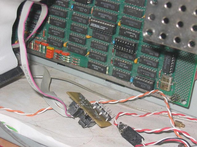

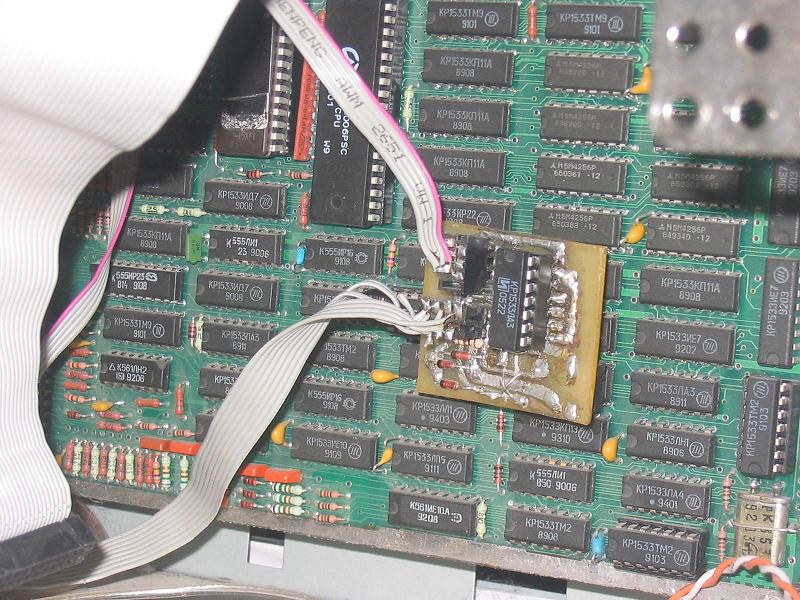

схема подключения Скорпа к EGA есть в 3м Full Pull'e: http://trd.speccy.cz/press/fullpull/FP03.ZIP
(для КАЯ поидее так же всё должно быть, поидее на D43 напаивать можно кп11, на той схеме что ты привел... но я хз как там с распиновкой, по отношению к Скорпу)
оная взята из какогото ZX пилота, хз какого... всё достаточно подробно расписано, мну сам по ней подключал Скорп к EGA, в далёком 2003м (досипор работает).
вся схема основана на одной ла3, плюс пользуется одна кп11а, чтобы не брать сигналы напрямую с платы (ибо зло так делать).
кп11а напаивается сверху на кп11 (у меня сделано оне через панельку), с которой снимаются R,G,B и брайт... оные ноги отгибаются...
на платку идёт один шлейф - аля берутся сси и кси с системного разъёма + 5в
а с платы уже идёт 9жильный шлейф, который паян к разъёму в тылу корпуса (аля куда втыкается ега монег)...
