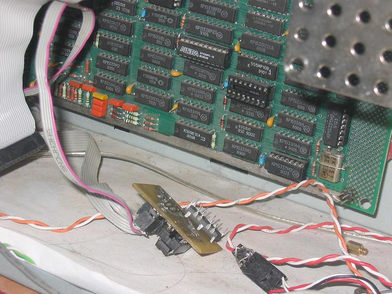

Postby Budder » 11 Nov 2009, 01:48
схема подключения Скорпа к EGA есть в 3м Full Pull'e: http://trd.speccy.cz/press/fullpull/FP03.ZIP
(для КАЯ поидее так же всё должно быть, поидее на D43 напаивать можно кп11, на той схеме что ты привел... но я хз как там с распиновкой, по отношению к Скорпу)
оная взята из какогото ZX пилота, хз какого... всё достаточно подробно расписано, мну сам по ней подключал Скорп к EGA, в далёком 2003м (досипор работает).
вся схема основана на одной ла3, плюс пользуется одна кп11а, чтобы не брать сигналы напрямую с платы (ибо зло так делать).
кп11а напаивается сверху на кп11 (у меня сделано оне через панельку), с которой снимаются R,G,B и брайт... оные ноги отгибаются...
на платку идёт один шлейф - аля берутся сси и кси с системного разъёма + 5в
а с платы уже идёт 9жильный шлейф, который паян к разъёму в тылу корпуса (аля куда втыкается ега монег)...
