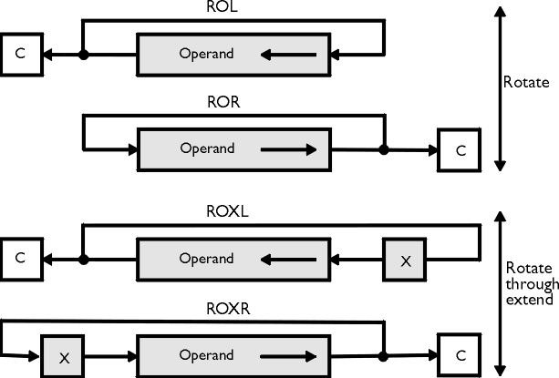

Postby g0blinish » 13 Feb 2013, 22:54
век жыви - век учись, дураком помрешь..
чоэта за сдвиги такие?
(11.54 KB) Not downloaded yet

68k-сдвиги, не?

lvd wrote:68k-сдвиги, не?
а инструкция была за 6502 вроде бы.

g0blinish wrote:а инструкция была за 6502 вроде бы.
в 6502 нету команд roxr roxl и флага x
