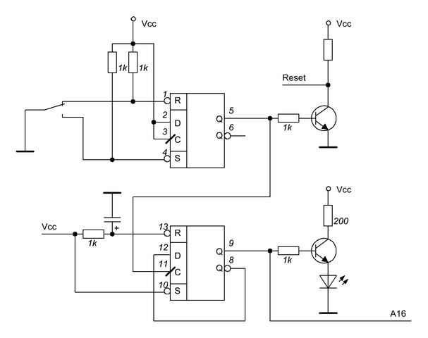

Postby deathsoft » 17 Mar 2010, 18:39
А чего транзисторов так много? Нужен же был всего 1.
Postby jdigreze » 18 Mar 2010, 06:23
robat_e wrote:Рабочий прототип кнопки-переключалки
А чаво оно делает такого "МЕГА", чаво не делает обычный резет-батон? Опесание девайса фстудию!
Postby deathsoft » 18 Mar 2010, 12:53
robat_e wrote:Рабочий прототип кнопки-переключалки под кодовым названием "МЕГОРЕЗЕТ" собран и прошел успешные испытания.
Ты схему то приаттачь сюда, может кому еще пригодится.

Отвечаю на все вопросы.
Поскольку флешь одномегабитная, то Дезсофт меня опять надоумил в неиспользуемую часть флеши прошить че-нибудь полезное, например фаталл и по резету, чтобы не городить огород из еще одной кнопки, переключать прошивки - стандартная (тест, 128 басик, 48 басик, тр-дос) и с фаталом вместо 128 басика. Нечеловеческим напряжением лучших умов канала #mhm была разработана нижеследующая схема:
Суть её, я думаю, понятна. Кому непонятно - спрашивайте.
